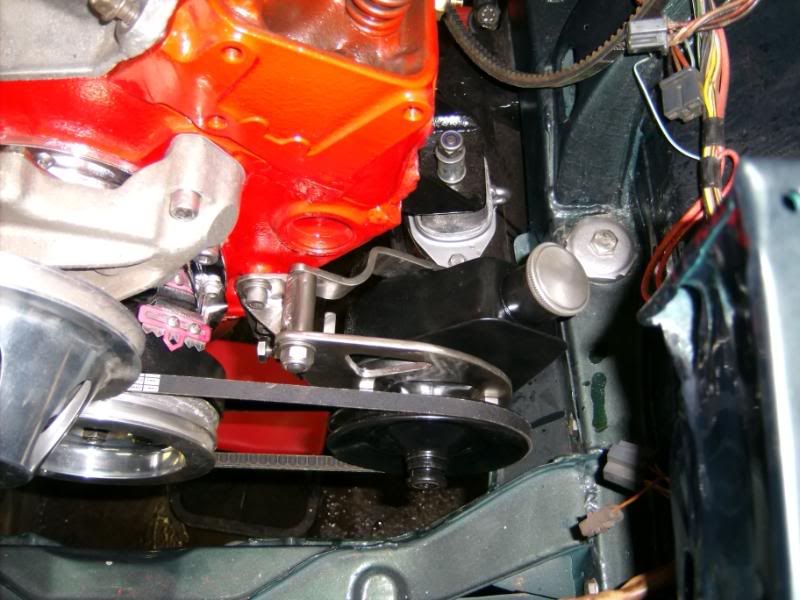

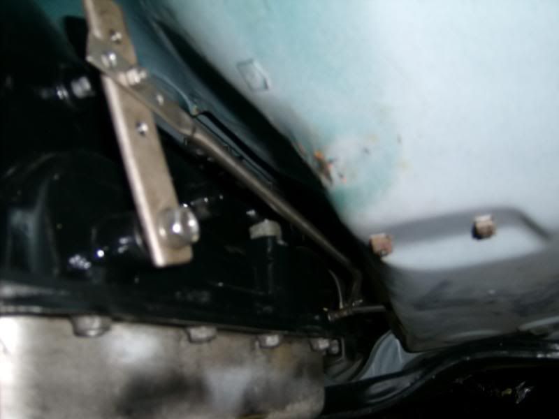

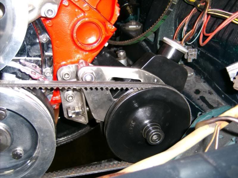

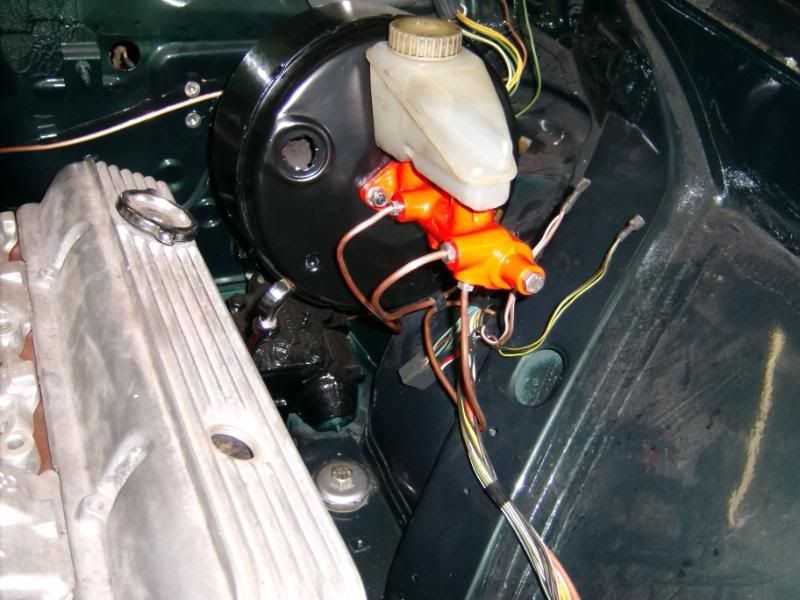

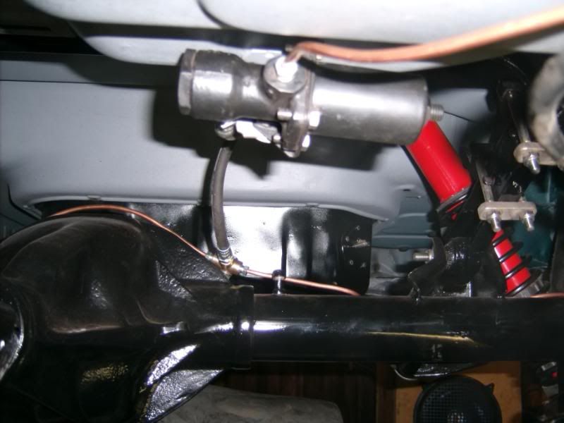

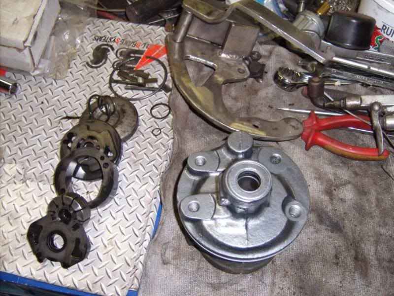

die bremsanlage ist fertig, und die motor aufbau had begonnen.

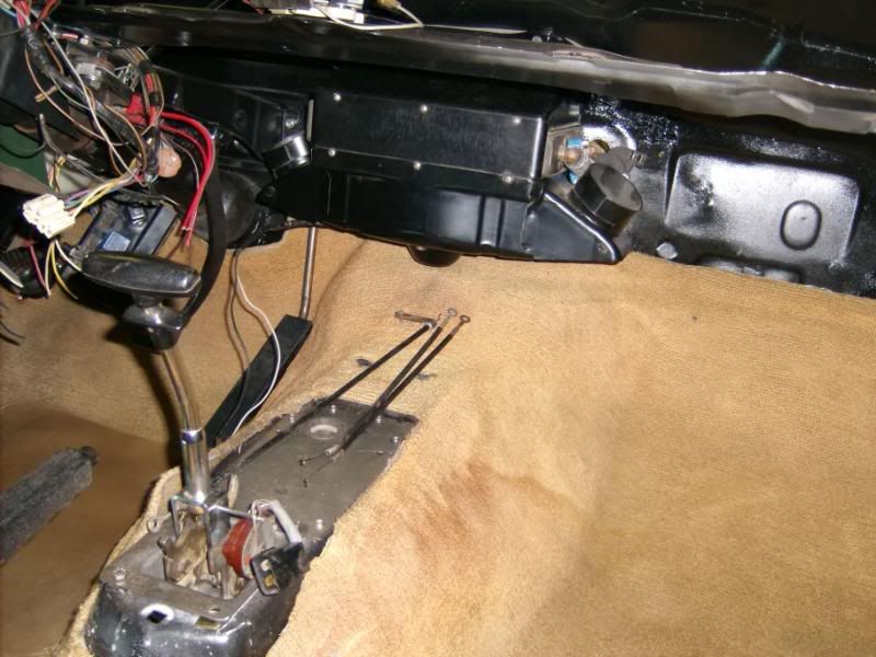

der schalt gestange aug angepast.

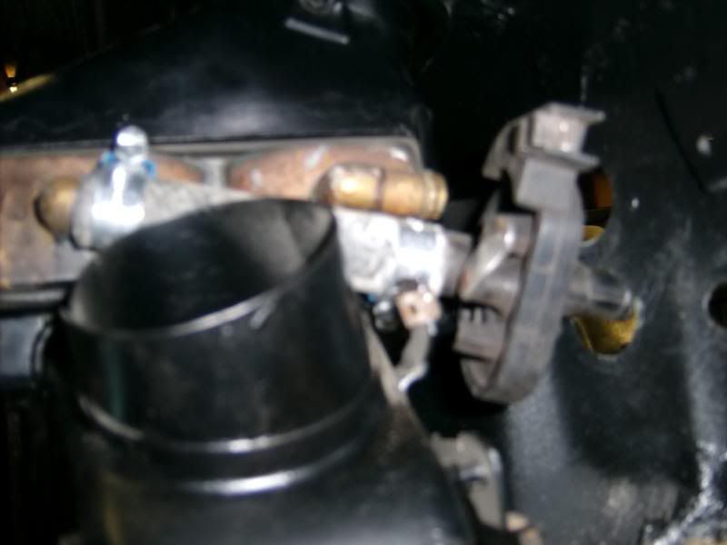

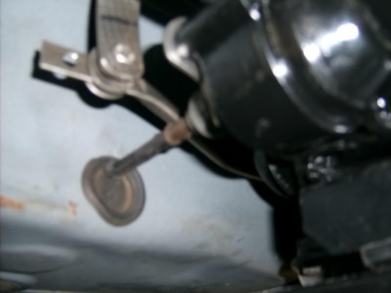

kadett C heizung ventil nach innen verbauwd.

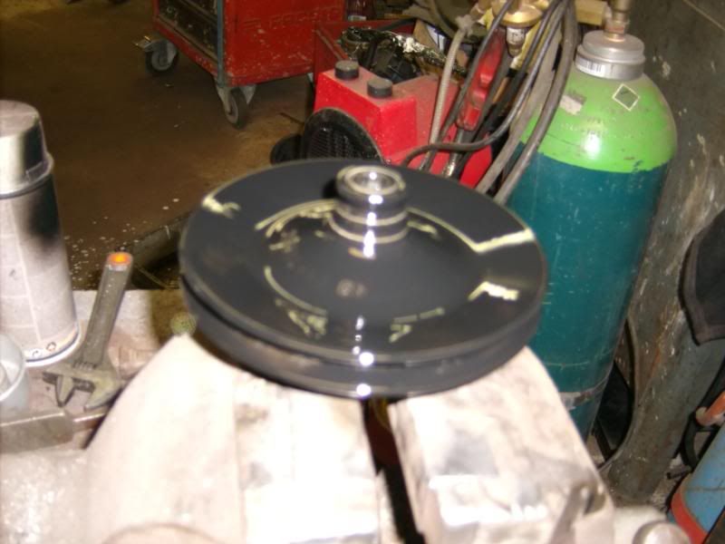

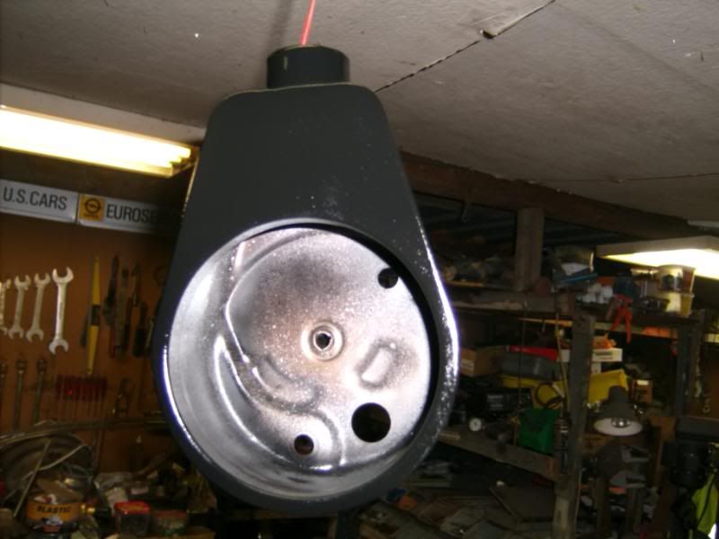

servopumpe uberholt.
und montiert

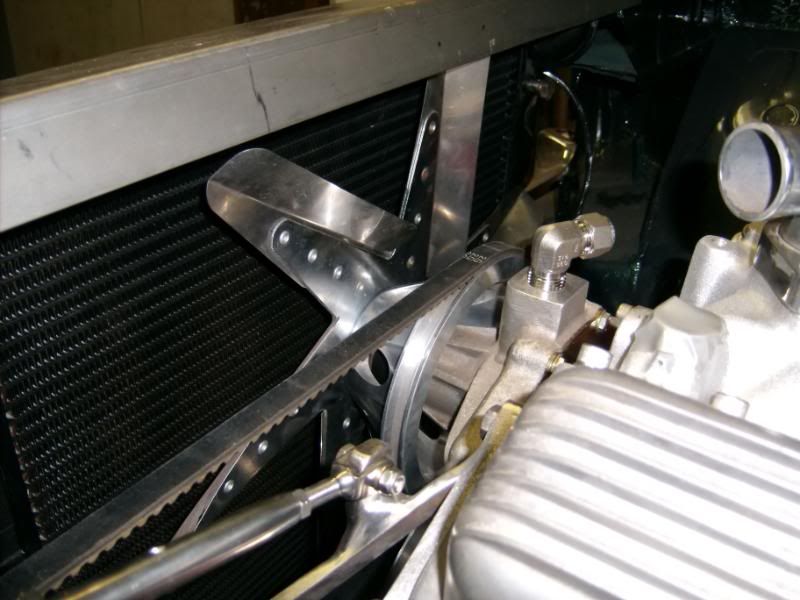

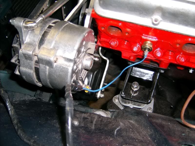

kuhler von senator CD montiert

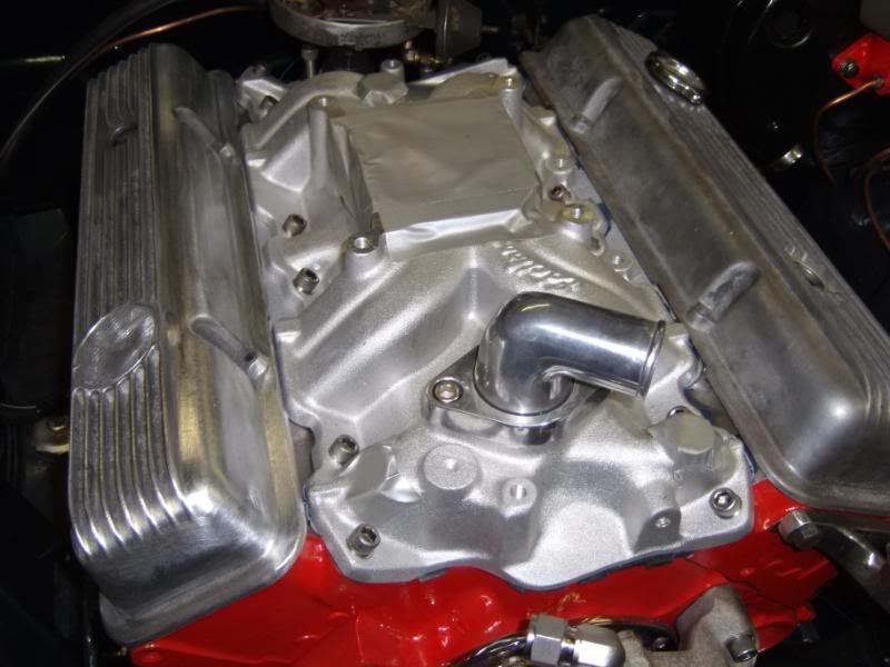

und die weitere motor aufbau bis heute.

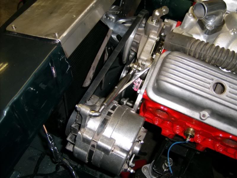

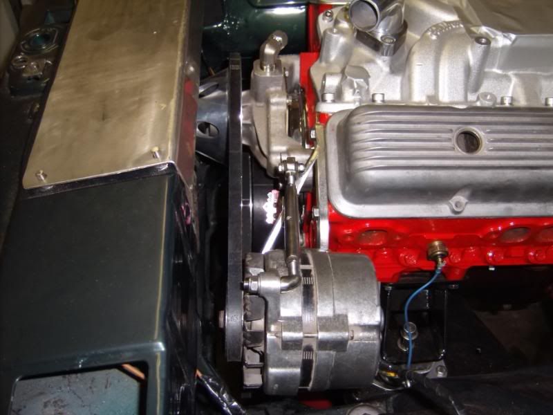

der motorraum ist fast fertig,nur noch de heitzung und der obere kuhler schlauch.

Prachtig werk!.Sag mal passt das mit der Haube und dem Luftfilter,oder musst du die Streben raustrennen?
Sieht sehr knapp aus :oops:

danke.
ich habe ein kleines stuck aus der streben rausgenommen.
er muss passen :|

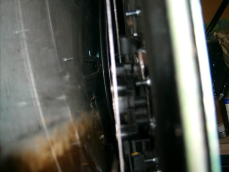

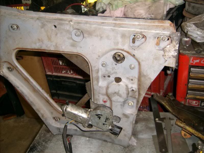

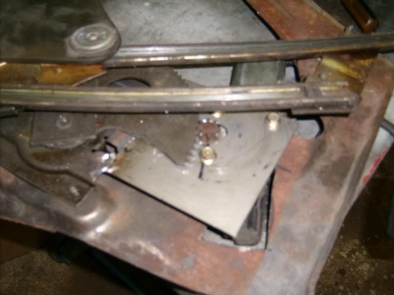

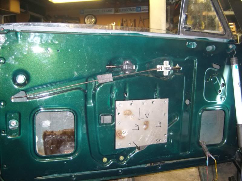

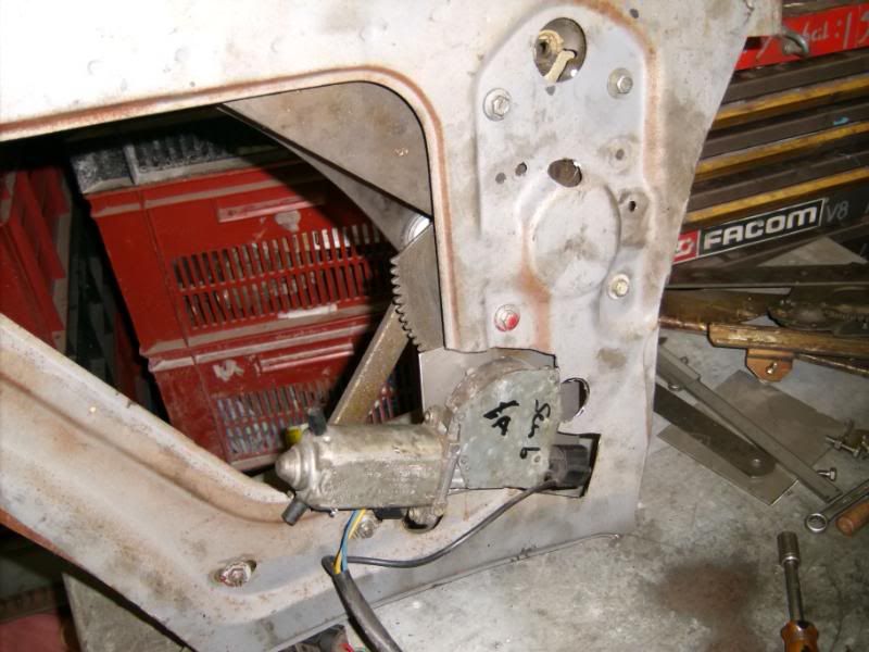

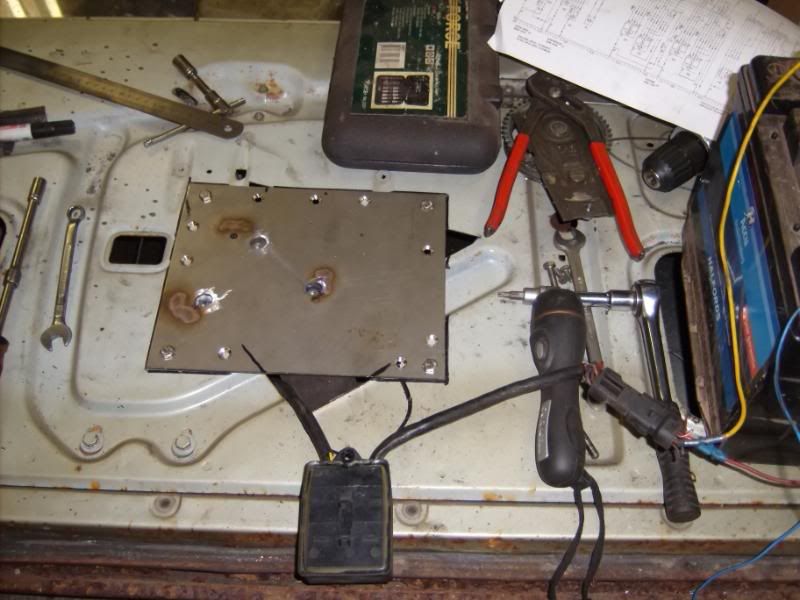

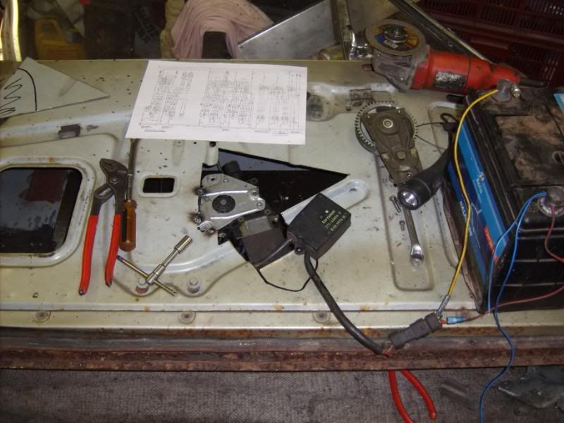

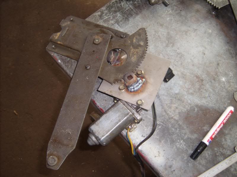

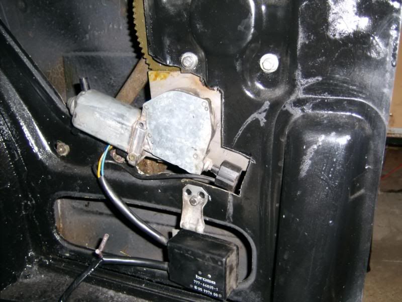

der elektrik ist auch fertig,nur noch elektrischefensterhebe einbauwen.
ein altes tur zum ausprobieren,mit ein motor aus einem senator B/omega A.
alles funktioneert und kan in die commodore tur eingebaut werden.
nog eine fur die rechter seite.

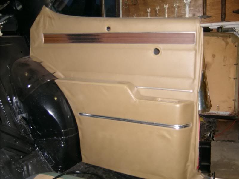

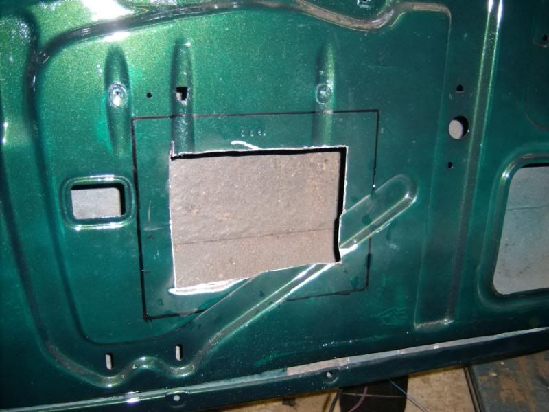

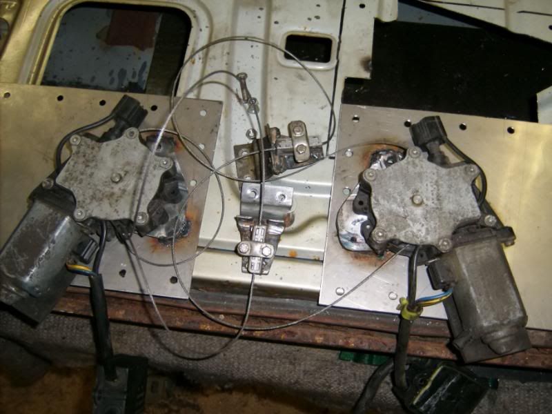

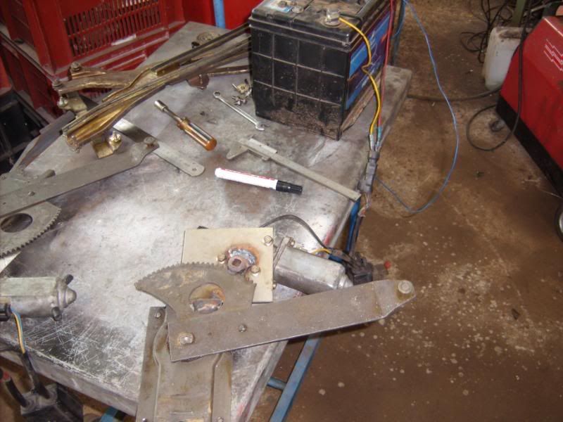

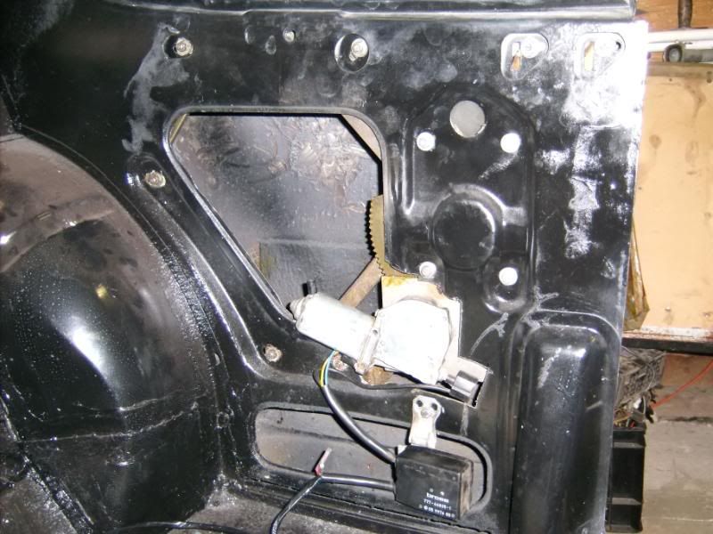

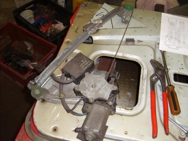

die EFH am heck sind auch fertig.
zowie der turen, erst auf ein probe stuk ausprobieren und dan einbauwen im commodore.
aber was mach ich nun mit die locher :?

Leselampe? Oder Knopf rein, mit gleichem Material bezogen. Alles nur Kompromiss, aber wenn der vernünftig ausgeführt ist, gehts doch.

Oder wieder eine Kurbel hinmachen, mit zwei Microschaltern zur Ansteuerung des Motors.
