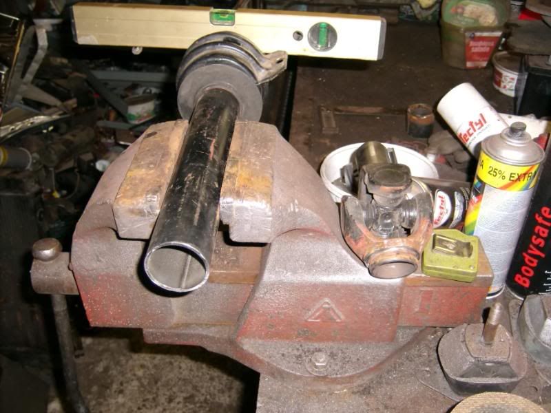

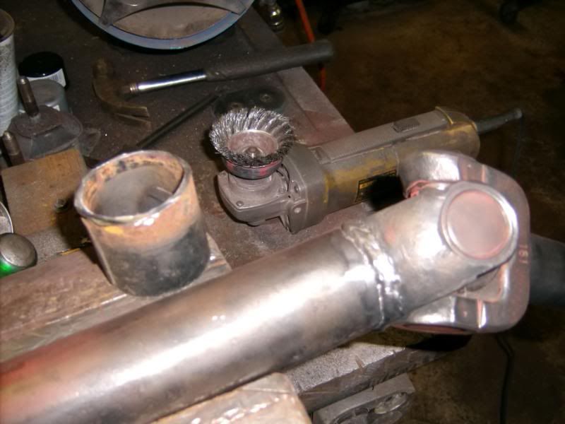

heute die cardanwelle wieder mal verkurzt um 5.5cm
morgen neue lak, und dan unter der wagen montieren.
A commodore GS coupe V8 5.7 1971
A commodore GS 2TL V8 5.7 1970

Lässt du die Welle nicht neu wuchten?
